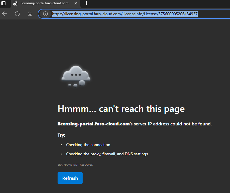

NOTA: se si è offline e non si dispone di una connessione a Internet per aprire il collegamento web, è comunque possibile fare clic sul pulsante globe_icon.png, copiare l'URL non raggiunto e inviarlo a un computer online al Servizio di Assistenza Clienti per la risoluzione dei problemi.
